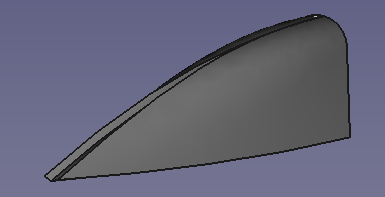

J’ai avancé pour la création de mon cache servo. J’ai la bonne forme créée par 3D offset et remplissage, puis miroir. Problème, cela laisse une fente.
J’ai essayé de la remplir par la méthode de JP Wiim qui ajoute un cube et fait deux opérations booléens ( youtube KZFrfuFgB1Y cube à 6:10 ). Je n’arrive à rien, probable que je positionne mal le cube.
Quelle méthode me conseillez-vous ?

à part reboucher "à plat" je n'ai pas réussi à faire quelque chose de correct.
Par contre, en jonglant un peu avec l'atelier Part Design j'arrive à faire quelque chose de ressemblant, et paramétrique :idea:

J'ai bricolé quelque chose, mais c'est pas top.
J'ai encore le bateau à finir et là il y aura ce genre de forme.
Mais ce ne sera pas dans les prochains jours... :mrgreen:

Il faut faire offset3D sur la coque complète sinon la matière est disjointe ou s’intersecte suivant le sens. Mais ici l'arrière pointu n'aide pas offset3D pour faire le remplissage. J'ai rajouté un arrondi pour s'en sortir + un segment de l'autre coté (dans le sketch).

A partir de "Face", j'ai bricolé une coque ouverte vers le bas.
Mais l'offset ne marche pas vers l'intérieur. :mrgreen:

Une version paramétrable (j'ai simplifié la forme pour aller plus vite).
Plus un petit congé sur l'arête pour finir.
