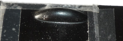

Très joli le “dodu”, néanmoins pour mon planeur de vitesse, un chouia plus effilé à la pointe serait mieux. Voici un exemple. (Ne pas tenir compte du aplat, à adapter pour chaque planeur).
Bon courage pour le tuto. Je continu à étudier ce matin ton exemple « cache-coque »

Le résultat « coque-dodue-b-spline » est très bien pour faire le cache servo suivant :
Mais, n’ai pas assez effilé pour :
Depuis hier, j’essaie avec ta solution « cache-coque ». J’ai compris pour la pointe, mais pas pour les slices. Je n’arrive pas à comprendre le processus d’enchaînement des actions.
