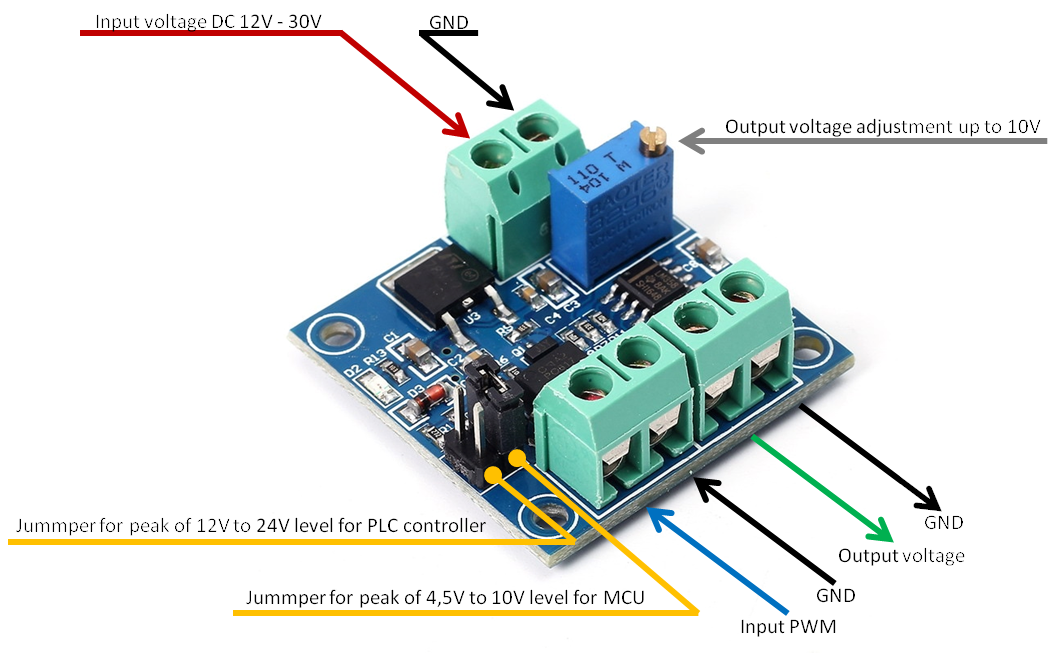

Hi, wo der Jumper hingehört weiss wohl nur der Entwickler (mal Spaß bei Seite).
Im Youtube Video der Tante ist der Jumper auf den gleichen Pins wie auf dem
Foto vom Verkäufer:
Meine künstlerische Ausarbeitung...
So wie ich das verstanden habe soll der PWM zu Volt Converter das PWM signal in 0V bis 10V, umwandeln und
somit einen Potemtiometer imitieren. Die Jumperstellung wie in den beiden Abbildungen gezeigt, erlaubt eine
PWM Eingangsspannung von 4,5V bis 10V wird der jumper umgesteckt erlaubt es eine Eingansspannung von
12V bis 24V. Über das blaue Potentiometer wird die Ausgangsspannung eingestellt, also 10V für den BLDC...
Das ist der Hersteller mit den entspsprechenden Infos: https://www.icstation.com/voltage-conve ... 12498.html

Was mir hier aufgefallen ist (PWM Module verklemmen.JPG), das PWM Drehspannungsmodul wird auf der Abbildung mit den 10V vom
BLDC versorgt, das ist nicht so gut. Weil das PWM Drehspannungsmodul einen Widerstand hat und dort die Voltzahl abfallen wird, somit
kann es dann keine 10V nach der Konvertirung ausgeben, ausserdem haben wir noch den Spannungswandler 78M12. Auch der Hersteller
gibt eine Versorgungsspannung von mindestens 12V an (besser gleich mit 24V bestromen und einen Kühler auf 78M12 packen). Hoffe dass
jemand dies bestätigen kann denn ich habe um ehrlich zu sein von Elektronik nicht so viel Ahnung.
Drücke die Daumen und hoffe das dass alles so wie vorgesehen klappt!

Jep, kann ich bestätigen.
Der PWM zu Analogwandler wird wohl einen Operationsverstärker nutzen für die Wandlung.
Dieser braucht natürlich eine höhere Betriebsspannung, um am Ausgang auch die 10V erreichen zu können.
VG
Walter
Edit:
Es ist ein LM358 als OP-Verstärker verbaut ;-)
