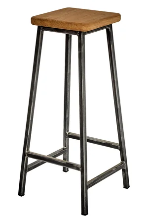

Bonjour à tous !
Ça fait un petit moment que je joue avec FreeCAD et jusqu'à maintenant, grâce à ce superbe forum et aux nombreuses documentations disponibles sur le net, j'ai toujours réussi à faire ce que je voulais. Seulement là je sèche totalement ^^
En observant une chaise (ou un tabouret je ne sais plus), j'ai réalisé que les parties montantes du piétement se refermaient vers l'intérieur en montant. En d'autres termes, imaginez que le carré formé par les extrémités inférieures des pieds fait 30cmx30cm, et que celui supérieur (par les extrémités supérieures) fait 20cmx20cm. Voir cette image trouvée sur le net par exemple :
Et là, c'est le moment de ma question : mais comment peut-on modéliser ça tout en conservant des contraintes de dimensions ciblées ? En effet, chaque partie montante d'un pied est un pièce inclinée sur deux axes. Par quelle façon modéliseriez-vous ça pour obtenir une hauteur totale, et une largeur désirée en amont ?
Merci d'avance pour vos réponses, je ne m'attendais pas à ce que cela me donne autant de fil à retordre. J'ai l'impression d'avoir fait des modélisations plus complexes mais comme quoi ^^

un petit quart heure plus tard , voilà les 4 pieds
tu fais un sketch placé à X =Y =125mm
t'en fais une copie , modifies X =Y =150mm, et placement Z=-600mm
et loft entre les 2
puis polar 4 occurrences
tabouret.FCStd
(27.19 KiB) Downloaded 18 times

@papyblaise Merci beaucoup, c'est vraiment top ! Du coup je viens de découvrir le "Lift" et surtout : "Array" que je ne connaissais pas (en effet, une fonction de répétition dans Part Design était impossible). C'est génial ça va me faire gagner un temps fou à l'avenir ^^
@Galahad Justement, je suis quand même débutant dans le domaine, et l'assemblage est mon objectif (d'autant que j'ai des projets bois avec des assemblages tenon-mortaises, etc... à faire). Mais il faut que je me forme là-dessus, c'est une autre histoire :) Est-ce intéressant que je regarde du côté d'Assembly3 pour mes futurs assemblages ?

Et du coup dans la même optique (càd travail "hors plans standards") : comment est-ce que je peux modéliser les "traverses" (les barres intermédiaires) ? En effet, je ne peux pas dessiner d'esquisse sur une face, comme j'avais l'habitude de faire jusqu'à maintenant...
