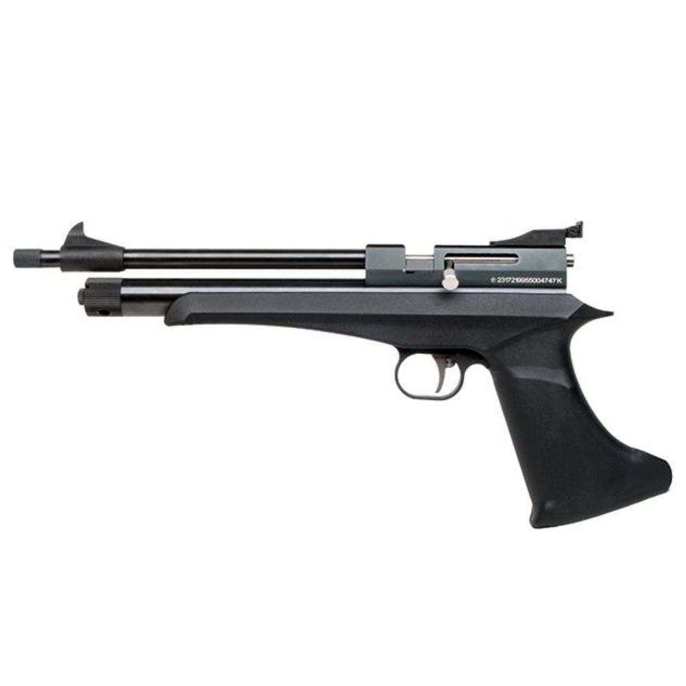

Hallo,
es handelt sich nicht um eine Wettkampfpistole.
Diana Chaser Rifle Set.
Der Set besteht aus einer CO2 Waffe mit 2 Läufen, Pistolenversion kurz und Rifle Version lang.
Beide Läufe habe ich mit einem Carbonmantel versehen.
Der Lange Lauf verfügt über einen (werkseitig so genannten) Kimmenträger. Das in obigem Bild gesehene.
Bei der Rifle Version verbindete der Kimmenträger Lauf und Aufnahmezylinder für die CO2 Kapsel. Material Aluminium.
Da ich nur Gelegenheit bis 10 Meter habe liegt mein Präzisionsanspruch bei einer 14x14 Scheibe ins Schwarze zu treffen.
Loch in Loch geht mit dieser Pistole in der Preisklasse nicht. Nun wollte ich für die kurze Version ebenfalls eine Verbindung haben die
über den Carbonmantel (15 mm) greift.
Gruß
Radi

Hallo Radi,
danke für die Beschreibung. Ah jetzt ja, eine Insel. :lol:
So sieht das Teil aus:
ImageMan kann die Pistole in ein Gewehr umbauen, im nächsten Bild sieht man das benötigte Adapterteil.
Um das Montieren zu vereinfachen würde ich das Teil mittig teilen.
Die Abstände zueinander wie auch die Durchmesser müssen meiner Meinung nach exakt stimmen, deswegen ist der 3D-Druck wahrscheinlich nicht genau genug. Fräsen in Kunststoff, aus schwarzem Kunststoff. Z.B. PA6 GF30:
https://skyplast.de/halbzeuge-platten/
Viele Grüße
Wilfried

Hallo Wilfried,
anbei mal ein Bild nach dem jetzigen Stand.
Muß das Ganze wohl mal überdenken.Oben soll max 4 mm überstehen.Muß also oben
geschlossen sein.
Hatte heute morgen bei einem Bekannten etwas ähnliches gesehen oben Rohr unten Vierkannt mit
Bohrung und Weaver Schiene. Alles sehr elegant aber teuer.
Gruß
Radi

Hi Radi,
lass den Lauf im Karbonrohr frei schwingen (vorne nicht befestigen) und halte wirklich nur das Karbonrohr mit dem Verbindungsteil am CO2 Cylinder, dann sollte die Präzision so bleiben wie ohne LM.
