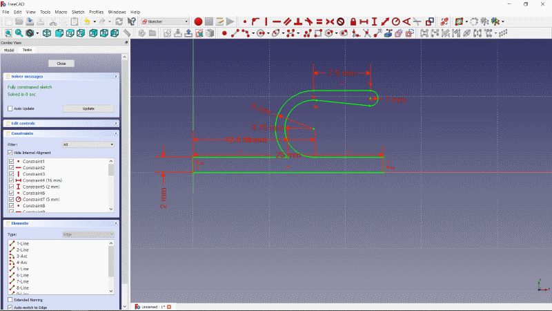

He hecho este sketch:

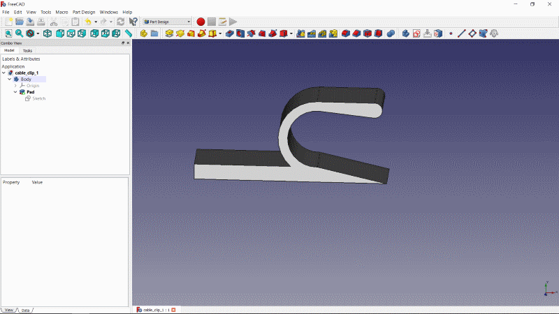

Y al extruirlo me sale esto:
¿Alguna pista?.

Asi, sin poder revisar el archivo, supondria que el sketch no esta cerrado.

bitacovir wrote:
Sun Mar 31, 2019 2:41 am
Gracias por la rapida respuesta...
Que quieres decir con que no está cerrado?
Las lineas se han puesto en verde y me dice que el sketch esta completo con 0 grados de libertad.

Solo estoy suponiendo. Pero cuando me refiero a que no esta cerrado es que hay una separacion entre las aristas o vertices de tu geometria. A lo mejor hay dos vertices que no estan conectados por una linea.

Buenas tardes,
Creo que cerrado sería esto:
Y que por abierto se refiere a esto:
Puede aparecer sin grados de libertad pero un extremo abierto. Da la impresión de que ese colgador está abierto en el sketch por la zona que hace cosas raras.

A mi me parece que está cerrado.
He movido la cota que tapa el lado defectuoso y se ve claramente que está cerrado, creo yo...
Anexo teneis el sketch, empiezo a pensar en volver a hacerlo desde el principio.... :(
Rectifico, he hecho un "pad" desde Part Design, no un "extrude". Hasta ahora siempre me habia ido bien...

Me contesto a mi mismo,
He borrado la linea vertical que había en la zona "rara" y la he vuelto a poner, ahi había algo extraño, me ha dicho que faltaban 2 grados de libertad, que he identificado y ahora ya hace el "PAD" bien.
Muchas gracias por vuestra ayuda!

jesito wrote:
Sun Mar 31, 2019 8:18 pm
Anexo el sketch correcto:
Revise el archivo con el error y lo que pasa es que dibujaste dos lineas sobrepuestas (8 y 9). En el primer sketch hay 11 lineas y en el segundo sin error solo hay 10. Por eso el programa fallaba. No sabia cual linea debia renderizar.
Los grados de libertad no tienen nada que ver.
