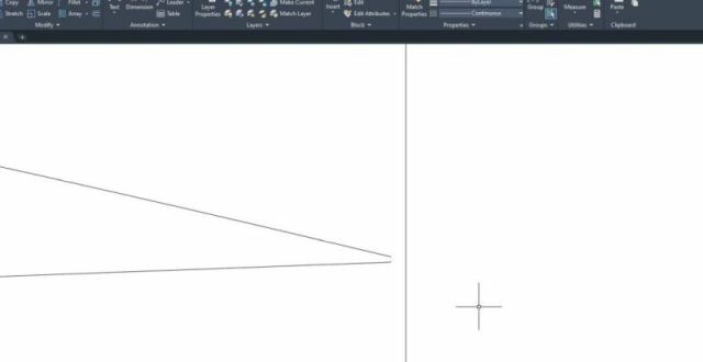

J'essai d'importer un dxf tout simple mais Freecad ne m'affiche rien.
Sous Inkscape c'est pareil, mais mon frère arrive pourtant à ouvrir ce fichier sous Autocad LT et Corel Designer, donc il doit être bon !? :?
Ce dxf est généré par Tracfoil qui est un éditeur de profil d'aile d'avion. Le soucis c'est que la figure ne semble pas fermée, sous LT ça donne ça :
On vois que la pointe est ouverte, c'est peut-être ça qui pose soucis ?
Merci pour votre aide !

J'arrive à importer ce fichier dans FreeCAD.
Effectivement il y a le défaut que tu relèves
Capture d’écran_2021-06-03_13-59-41.png (2.34 KiB) Viewed 740 times
mais j'en constate un autre à l'autre extrémité
Capture d’écran_2021-06-03_14-00-12.png (1.93 KiB) Viewed 740 times

Ça marche sous 0.20 (24910) avec les mêmes remarques aux extrémités latérales.
Mais juste ouvrir, pas importer.

Pareil ça s'ouvre chez moi, y compris avec LibreCAD.
Par contre ce n'est que des petits bouts de lignes sans liens entre eux, il va falloir trouver la méthode pour les relier.
Capture d’écran_2021-06-03_13-40-22.png (92.33 KiB) Viewed 725 times

Aller dans Draft, fermer l'extrémité ouverte, elle ne fait que 0,171 mm, avec une ligne. Sélectionner la ligne et wire puis cliquer sur mise à niveau.
(La flêche bleue vers le haut). il m'a fallut faire cette opération en trois fois?
